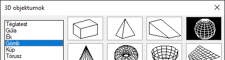

Az ábrazóna menük esetében szöveg helyett képek közül lehet választani. Létrehozhat, szerkeszthet és hozzáadhat képeket vagy képsorokat.
Egy ábrazóna párbeszédpanel húszas csoportokban jeleníti meg a képeket, emellett a bal oldalon egy görgethető listát is tartalmaz, amely a hozzárendelt képfájlneveket vagy a kapcsolódó szöveget jeleníti meg. Ha egy ábrazóna párbeszédpanel több mint 20 képet tartalmaz, a további képek egy új oldalon jelennek meg. A Következő és Előző gombok segítségével lapozhat a kép-oldalak között.
Az alábbi ábra példaként egy ábrazóna menü mutat be.
