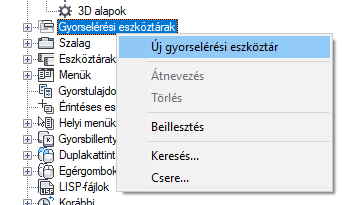

Gyorselérés eszköztár létrehozása
A Testreszabás lap <fájlnév> testreszabási beállításai ablaktábláján kattintson a jobb gombbal a Gyorselérés eszköztárak csomópontra. Kattintson az Új gyorselérés eszköztár menüpontra.
Egy új Gyorselérés eszköztár (Gyorselérés eszköztár1 néven) jön létre az Gyorselérés eszköztárak csomópont alján.
A jobb gombbal kattintson a Gyorselérés eszköztár1 elemre. Kattintson az Átnevezés gombra, és adjon meg egy új nevet.
Megjegyzés: Ha helyben szeretné szerkeszteni a Gyorselérés eszköztár nevét, akkor a <fájlnév> testreszabási beállításai ablaktáblán kattintson a legördülő lista nevére, várjon egy kicsit, majd kattintson újra.
Kattintson az Alkalmaz gombra.

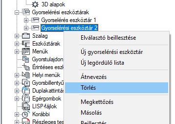

Gyorselérés eszköztár törlése
A Testreszabás lap <fájlnév> testreszabási beállításai ablaktábláján kattintson a Gyorselérés eszköztárak csomópont melletti pluszjelre (+) annak kibontásához.
A jobb gombbal kattintson a törlendő Gyorselérés eszköztárra, és válassza a Törlés menüelemet.

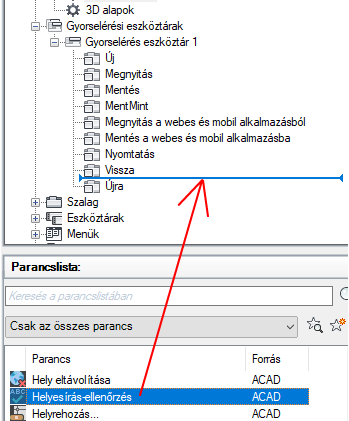

Parancs vagy vezérlő hozzáadása (CUI-szerkesztő)
Kattintson a módosítandó Gyorselérés eszköztár melletti plusz (+) jelre.
A Parancslista ablaktáblán húzza át a felvenni kívánt parancsot vagy vezérlőt a <fájlnév> testreszabási beállításai ablaktáblán lévő Gyorselérés eszköztárba.
Osztóvonal jelöli, hová fog kerülni a parancs vagy vezérlő, amikor felengedi a mutatóeszköz gombját.
Ha a helyet jelző vonal ott látható, ahová a parancsot vagy vezérlőt be szeretné szúrni, engedje fel a mutatóeszköz gombját.

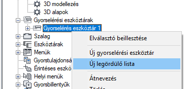

Legördülő lista hozzáadása
Kattintson a jobb gombbal azon a Gyorselérési eszköztáron, amelyhez új legördülő elemet kíván hozzáadni. Kattintson az Új legördülő lista parancsra.
A Gyorselérési eszköztár alján megjelenik egy új, Új legördülő lista nevű legördülő lista.
A jobb gombbal kattintson az új legördülő listára. Kattintson az Átnevezés gombra, és adjon meg egy új nevet.
Megjegyzés: Ha helyben szeretné szerkeszteni a legördülő lista nevét, akkor a <fájlnév> testreszabási beállításai ablaktáblán kattintson a legördülő lista nevére, várjon egy kicsit, majd kattintson újra.
A Gyorselérés eszköztáron húzza a legördülő listát oda, ahol el szeretné helyezni. A mutatóeszköz gombját felengedve helyezze el a legördülő listát.
A legördülő lista helyét osztóvonal jelzi.

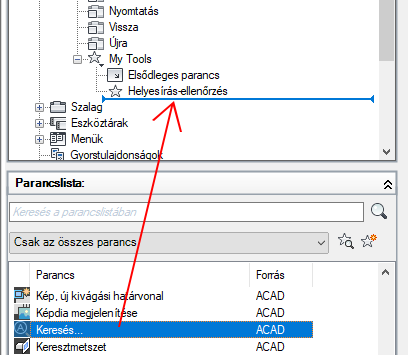

A Parancslista ablaktáblán húzza át a felvenni kívánt parancsot vagy vezérlőt a <fájlnév> testreszabási beállításai ablaktáblán lévő legördülő menübe.
Ha a legördülő lista élni fog a Felosztás viselkedésmóddal, akkor a fő gomb parancsának beállításához vegyen fel egy parancsot a legördülő lista Elsődleges parancs csomópontjába.

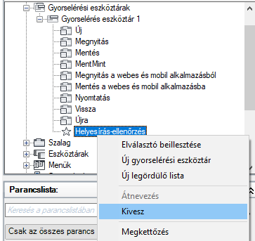

Parancs vagy vezérlő eltávolítása (CUI-szerkesztő)
Kattintson a plusz (+) jelre a mellett a Gyorselérés eszköztár mellett, amelyből törölni kíván egy parancsot vagy vezérlőt.
A jobb gombbal kattintson az eltávolítandó parancsra vagy vezérlőre, majd kattintson az Eltávolítás lehetőségre.
