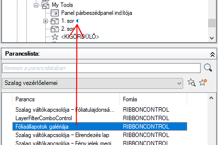

Vezérlő hozzáadása
  1. A Testreszabás lap <fájlnév> testreszabási beállításai ablaktábláján kattintson a Szalag elem melletti pluszjelre (+) a csomópont kibontásához.
  2. Kattintson a Panelek csomópont mellett lévő plusz (+) jelre a csomópont kibontásához.
  3. Kattintson azon szalagpanel melletti plusz jelre (+), amelyre fel kíván venni egy vezérlőt.
  4. Ha kell, hozzon létre egy új sort a vezérlő számára, vagy kattintson azon sor melletti plusz jelre (+), amelyre vezérlőt kíván tenni.
  5. A Parancslista ablaktábla Kategórialistájában válassza a Szalag vezérlőelemei elemet.
    Ekkor a Parancslistán csak a szalag vezérlőelemei jelennek meg.
  6. Húzzon át egy vezérlőt a Parancslistáról a szalagpanel egy sorába.
  7. Kattintson az Alkalmaz gombra.

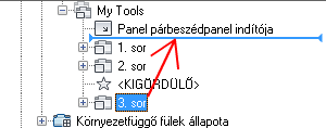

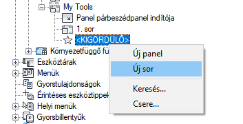

Sor hozzáadása
  3. Kattintson a jobb gombbal arra a szalagpanelre, amelyhez egy sort kíván hozzáadni. Kattintson az Új sor menüpontra.
  4. Kattintson az Alkalmaz gombra.
