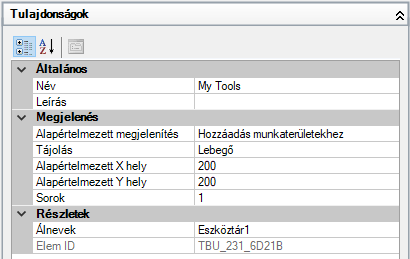

  3. Jelölje ki az új eszköztárat, és módosítsa tulajdonságait a Tulajdonságok ablaktáblán:
    • A Leírás mezőben adja meg az eszköztár leírását.
    • Az Alapértelmezett megjelenítés mezőben adja meg, hogy az eszköztárnak alapértelmezés szerint meg kell-e jelennie, amikor a CUIx-fájlt részleges testreszabási fájlként betölti.
    • A Tájolás mezőben adja meg az eszköztár tájolását.
    • Az Alapértelmezett X hely mezőben adjon meg egy számot, amely az eszköztár lebegő vagy rögzített helyét jelöli.
    • Az Alapértelmezett Y hely mezőben adjon meg egy számot, amely az eszköztár lebegő vagy rögzített helyét jelöli.
    • A Sorok mezőben adja meg a lebegő eszköztár sorainak számát.
    • Az Álnevek mezőben adjon meg egy álnevet az eszköztárhoz.

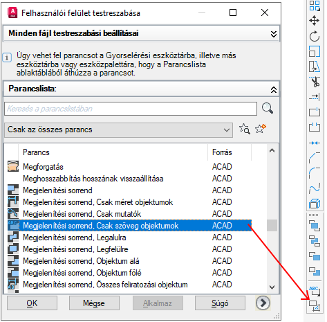

  4. A Parancslista területről húzza a hozzáadni kívánt parancsot a <fájlnév> testreszabási beállításai ablaktáblán lévő eszköztárhoz.

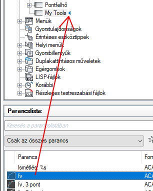

  1. A Testreszabás lap <fájlnév> testreszabási beállításai ablaktábláján kattintson az Eszköztárak csomópont melletti pluszjelre (+) a csomópont kibontásához.
  2. A Parancslista területről húzza a felvenni kívánt parancsot a <fájlnév> testreszabási beállításai területen lévő eszköztárra.
    Tipp: Át is húzhat egy parancsot a parancslistáról az eszköztár Eszköztár előnézete területen lévő előnézetére.
  3. Kattintson az Alkalmaz gombra.

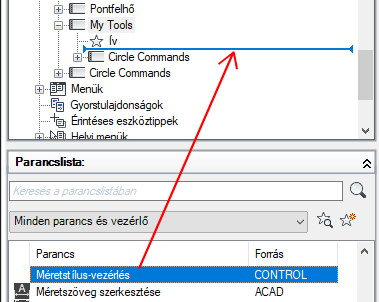

Vezérlő hozzáadása
  2. Kattintson a pluszjelre (+) a mellett az eszköztár mellett, amelyhez hozzá kíván adni egy vezérlőt.
  3. A Parancslista terület Kategória legördülő listájában kattintson az Eszköztár vezérlőelemei elemre.
    Ekkor a Parancslista ablaktáblán csak az eszköztár vezérlőelemei jelennek meg.
  4. A Parancslista területről húzza a felvenni kívánt vezérlőt a <fájlnév> testreszabási beállításai ablaktáblán lévő eszköztárra.
    Tipp: Át is húzhat egy vezérlőt a parancslistáról az eszköztár Eszköztár előnézete területen lévő előnézetére.
  5. Kattintson az Alkalmaz gombra.

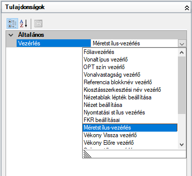

Eszköztár vezérlőjének lecserélése
  2. Kattintson a pluszjelre (+) a mellett az eszköztár mellett, amelyhez módosítani kíván egy vezérlőt.
  3. Kattintson az eszköztár alatti vezérlőelemre.
  4. A Tulajdonságok terület Vezérlés mezőjében kattintson a lefelé mutató nyílra az elérhető eszköztárvezérlők listájának megjelenítéséhez.
  5. Válasszon egy eszköztárvezérlőt az eredeti vezérlő lecseréléséhez.
  6. Kattintson az Alkalmaz gombra.
Parancs vagy vezérlő áthelyezése
  2. Kattintson az áthelyezendő parancsot vagy vezérlőt tartalmazó eszköztár melletti plusz (+) jelre a csomópont kibontásához.
  3. Húzza az áthelyezni kívánt parancsot vagy vezérlőt annak új helyére az eszköztárban.
    A parancs, illetve vezérlő húzása közben a parancs vagy vezérlő új helyét egy vonal mutatja.
    Tipp: Parancsot vagy vezérlőt úgy is áthelyezhet, hogy azt a kiválasztott eszköztár Eszköztár előnézete területére húzza.
  4. A mutatóeszköz gombját felengedve helyezze el a parancsot vagy vezérlőt.

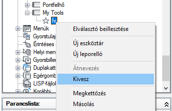

Parancs vagy vezérlő eltávolítása
  2. Kattintson az eltávolítandó parancsot vagy vezérlőt tartalmazó eszköztár melletti plusz (+) jelre a csomópont kibontásához.
  3. A jobb gombbal kattintson az eltávolítandó parancsra vagy vezérlőre. Kattintson a Kivesz menüelemre.
    Tipp: Arra is lehetőség van, hogy az Eszköztár előnézete területen úgy töröljön egy parancsot vagy vezérlőt, hogy azt az előnézeten kívülre húzza.
  4. Kattintson az Alkalmaz gombra.

Parancs felvétele eszköztárra az alkalmazásablakban
  1. A jobb gombbal egy gombjára kattintva jelenítse meg azt az eszköztárat, amelyre gombot kíván áthelyezni. A megjelenítéshez kattintson az eszköztár nevére.
  2. A jobb gombbal kattintson az eszköztár valamelyik gombjára. Kattintson a Testreszabás menüpontra.
  3. A Testreszabás lap Parancslista területéről húzza a hozzáadni kívánt parancsot az alkalmazásablakban megjelenített eszköztárra.
    A helyet jelző vonal segítségével szabályozhatja, hova kerüljön a hozzáadni kívánt parancs.
  4. Kattintson a Felhasználói felület testreszabása (CUI-) szerkesztő Alkalmaz gombjára.
