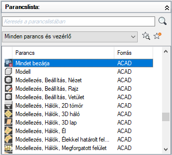

  1. A Testreszabás fül Parancslista ablakában jelölje ki azt a parancsot, amelyhez címkét kíván hozzáadni.
  2. Kattintson a Tulajdonságok terület Címkék mezőjére, majd a [] gombra.

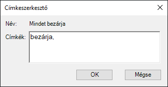

  3. A Címkeszerkesztő párbeszédpanel Címkék mezőjében adja meg a parancs címkéjét képviselő szöveget.
    Egy felbukkanó menü megjeleníti a korábban használt címkék listáját (ha léteznek). Ha a listán látható egyik címkét szeretné használni, kattintson rá. Egy parancshoz több címkét is hozzárendelhet, ezeket vesszővel válassza el egymástól.
  4. Ha a parancshoz újabb címkét szeretne hozzáadni, nyomja le a Balra nyíl billentyűt, majd írjon be egy új szöveget.
  5. Kattintson az OK gombra.
