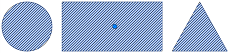

Először is tekintsük át a sraffozás zárt területre való alkalmazásának alapvető lépéseit. Itt nem mutatjuk be az összes lehetőséget, csak az alapokat ismertetjük. Az első lépésekhez csupán ezt a 3 egyszerű alakzatot használjuk.

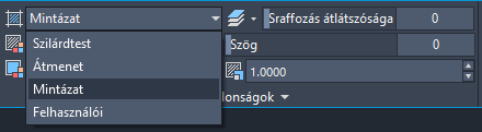

Sraffozás típusa listában válassza ki a használni kívánt sraffozás típusát. Ebben a gyakorlatban válassza a Minta lehetőséget.
Jelölje ki a létrehozott sraffozást. Látja, hogy csak egyetlen sraffozási fogópont jelenik meg? Alapértelmezés szerint, ha több területen alkalmaz egy sraffozást, az eredmény egyetlen sraffozási objektum lesz. Ebben a példában a sraffozási objektumon végrehajtott összes módosítás hatással lesz mindhárom objektumra.

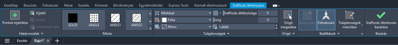

Mi a teendő viszont akkor, ha azt szeretné, hogy ezek különálló sraffozási objektumok legyenek, és mindegyik sraffozás tulajdonságait a többitől függetlenül módosíthassa. Tegyük fel, hogy az egyiknél eltérő léptéket vagy szöget szeretne alkalmazni. Ehhez nem szükséges három különálló sraffozást létrehoznia.
A művelet eredménye az lesz, hogy az egyes sraffozási területek ettől kezdve saját sraffozási objektummal fognak rendelkezni, és azok külön-külön szerkeszthetők és módosíthatók.

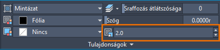

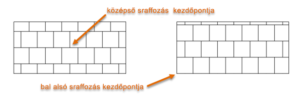

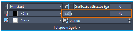

A sraffozás alkalmazása vagy szerkesztése során különböző tulajdonságokat rendelhet hozzá, például szöget, léptéket, kezdőpontot stb.

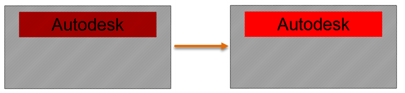

Történt már olyan, hogy egy sraffozás hozzáadását követően a rajzhoz más objektumok felett is megjelenik a sraffozás, vagy átfedi azokat? A megjelenítési sorrendet használva az előtérbe vagy a háttérbe mozgathatja a sraffozást.
