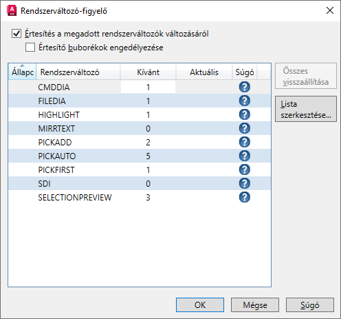

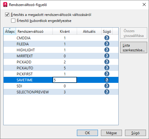

A parancspromptba írja be: RENDSZERVÁLTFIGYELŐ. A Rendszerváltozó-figyelő párbeszédpanelen láthatja a jelenleg megfigyelt rendszerváltozókat.

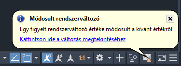

Az értesítések alapértelmezés szerint engedélyezve vannak. Ha módosult egy megfigyelt rendszerváltozó, egy ikon jelenik meg az állapotsoron (a jobb alsó részen, a rajzterület alatt).

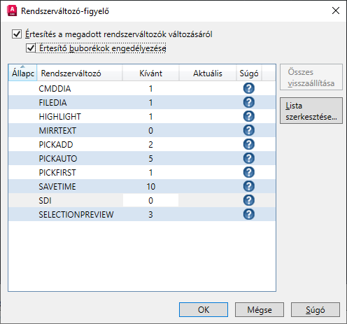

Amikor be van jelölve a Buborék értesítések engedélyezése jelölőnégyzet, megjelenik egy, a Rendszerváltozó-figyelő megnyitására szolgáló hivatkozást tartalmazó értesítő buborék, ahol láthatja, mely rendszerváltozók módosultak.
Az értesítő buborék jobban észrevehető, mint az egyszerű ikonok, és segít a rendszerváltozók módosításának gyorsabb észlelésében.

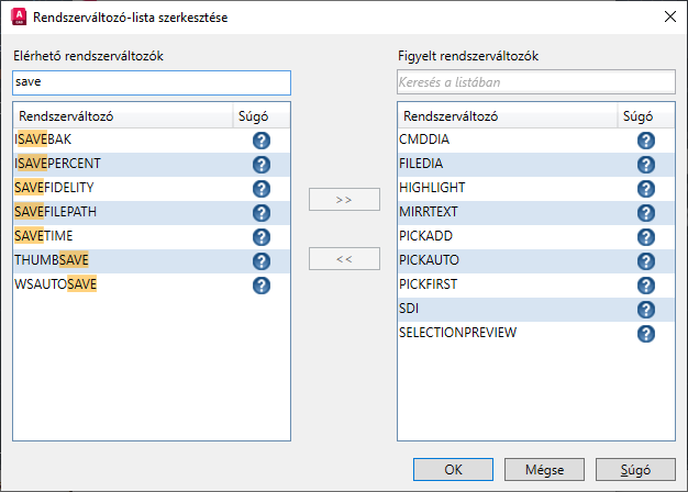

Ebben a példában a SAVETIME rendszerváltozót szeretném hozzáadni a listához. A SAVETIME az automatikus mentések közötti időintervallumot állítja be. A rendszerváltozó hozzáadásának fő oka annak biztosítása, hogy az ne kapcsoljon ki (ne legyen 0 értékű). Ezenkívül az alapértelmezett 10 perc helyett 5 percenként szeretnék automatikus mentést végezni.

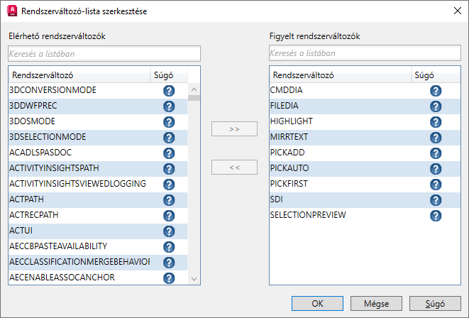

A bal oldalon található a megfigyelhető összes rendszerváltozó. A jobb oldalon találhatók a már megfigyelt rendszerváltozók. Kattintson egy rendszerváltozó neve mellett a ? jelre a hozzá kapcsolódó súgó témakör megnyitásához.

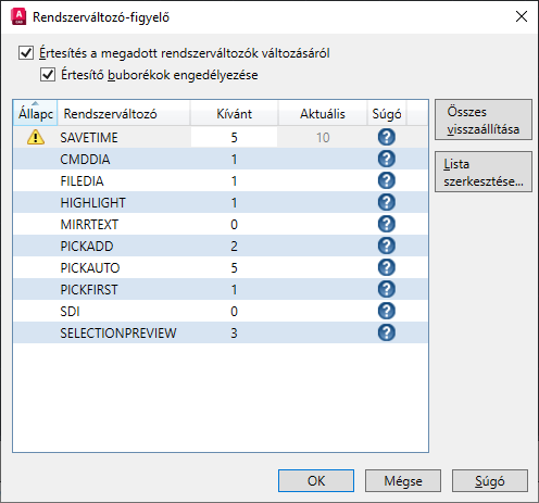

A SAVETIME rendszerváltozó a megfigyelt rendszerváltozók listájába kerül, és az aktuális értéke a kívánt érték.
Most, hogy beállítottam a megfigyelést, mi történik, ha az egyik megfigyelt rendszerváltozó módosul? Az értesítések beállításától függően csak az ikon jelenik meg az állapotsoron, vagy az ikon és egy buborék.

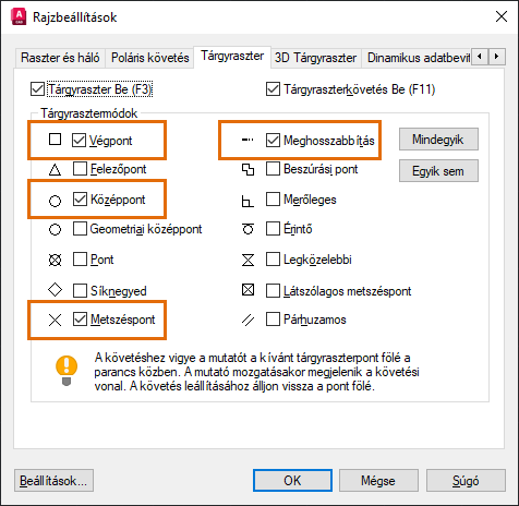

Az OSMODE alapértelmezett értéke 4133. Elsőként azt veheti észre, hogy a 4133 nem szerepel értékként a táblázatban. Ez azért van, mert az OSMODE értéke az alapértelmezett futó tárgyraszterek összege, ahogyan az a párbeszédpanelen látható.
1 (végpont) + 4 (közép) + 32 (metszéspont) + 4096 (meghosszabbítás) = 4133
A futó traszterek végpontját, középpontját, közepét és metszéspontját szeretném használni. A bitkód értéke ekkor 1 + 2 + 4 + 64 = 71. Ezért a Rendszerváltozó-figyelőben hozzáadnám az OSMODE rendszerváltozót, és a 71 kívánt értéket rendelném hozzá.
