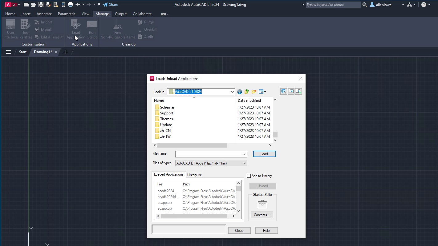

A következő módszerek használhatók az AutoLISP-fájlok betöltésére az indításkor, rajz megnyitásakor vagy kézileg.
| Betöltés indításkor | Kézi betöltés |
Amint láthatja, az AutoCAD LT többféle módon képes betölteni az AutoLISP-fájlokat. A használt módszerek a rajzolási környezet konfigurációjától függnek. Egyelőre az Alkalmazások betöltése/törlése párbeszédpanel segítségével fogjuk megvizsgálni az AutoLISP-fájlok betöltését.
Az ALKTÖLT parancsot a parancspromptba is beírhatja.
Ha az angoltól eltérő, például jp-jp nyelv van telepítve, akkor az en-us helyett a megfelelő mappát válassza ki.

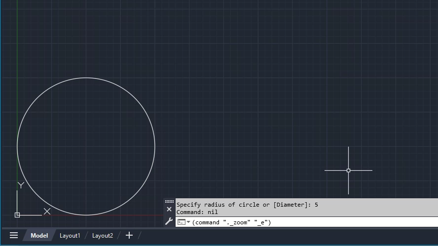

A következő lépésekben a command függvénnyel rajzoljon egy kört, és nagyítson rá a rajzra.
A program az aktuális fólián az 5,5 pontra egy 5 egység sugarú kört rajzol.
A rajz a kör terjedelmére van nagyítva, ha ez az egyetlen objektum a rajzban, máskülönben a rajz összes objektumának terjedelmére nagyít.

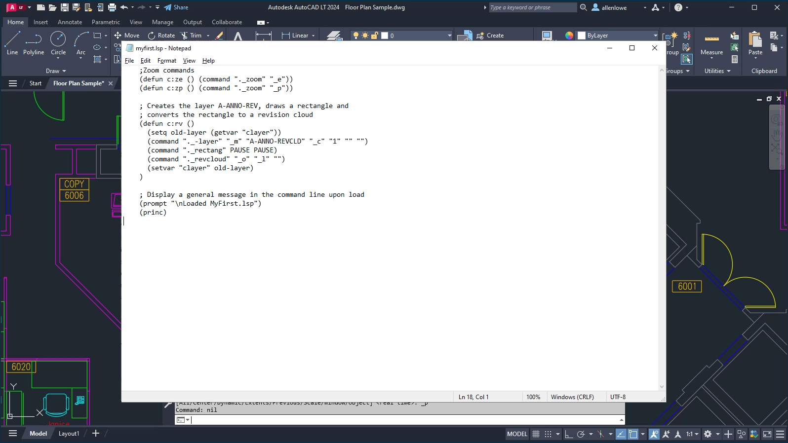

A következő gyakorlatokban megtanulja, hogyan hozhat létre egy LSP-fájlt, adhat hozzá néhány AutoLISP utasítást és töltheti be, majd kipróbálhatja az LSP-fájlban definiált parancsokat. A korábban említett öt fő függvényen kívül az alábbi függvények is elérhetők:
Most készítsük el saját fájlunkat, és töltsük be az AutoCAD LT programba:
; Zoom commands (defun c:ze () (command "._zoom" "_e")) (defun c:zp () (command "._zoom" "_p")) ; Creates the layer A-ANNO-REV, draws a rectangle and ; converts the rectangle to a revision cloud with arc lengths ; based on half the current value of the LTSCALE system variable (defun c:rv () (setq old-layer (getvar "clayer")) (command "._-layer" "_m" "A-ANNO-REVCLD" "_c" "1" "" "") (command "._rectang" PAUSE PAUSE) (command "._revcloud" "_a" (/ (getvar "ltscale") 2) "" "_o" "_l" "_n") (setvar "clayer" old-layer) ) ; Display a general message in the command line upon load (prompt "\nLoaded MyFirst.lsp") (princ)

Most, hogy létrehozta a fájlt, az ALKTÖLT paranccsal megjelenített Alkalmazás betöltése/törlése párbeszédpanel helyett a Fájlkezelővel tölti be az LSP-fájlt.
Betöltés után a parancssori ablakban megjelenik a parancssori függvény által megjelenített „Loaded MyFirst.lsp” üzenet.
