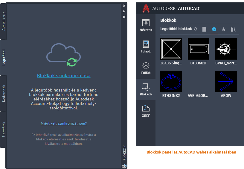

A legutóbb használt blokkok és blokk-könyvtárrajzok gyors és bármikor történő eléréséhez használja Autodesk Account-fiókját egy támogatott felhőtárhely-szolgáltatóval (Box, Dropbox vagy Microsoft OneDrive).

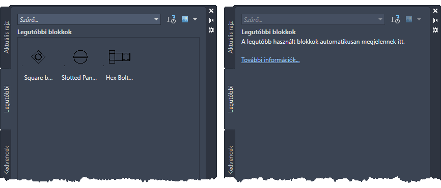

A Blokkok paletta Legutóbbi lapja a nemrégiben beszúrt vagy az aktuális rajzban létrehozott blokkok pillanatképeit jeleníti meg. Szinkronizálhatja a rajzban lévő legutóbbi blokkokat egy felhőtárhelyre, és bármilyen eszközről elérheti azokat az AutoCAD asztali alkalmazással vagy az AutoCAD webes alkalmazással. Kattintson a Blokkok szinkronizálása elemre, jelentkezzen be az Autodesk Account-fiókjába, majd a blokkok szinkronizálásának megkezdéséhez adja meg egy felhőtárhely helyét.
Előfordulhat, hogy a Blokkok szinkronizálása lehetőség nem jelenik meg a Blokkok palettán, ha már vannak új blokkok az aktuális rajzban, vagy ha nem a Blokkok paletta használatával jelentkezett be az Autodesk Account-fiókjába.

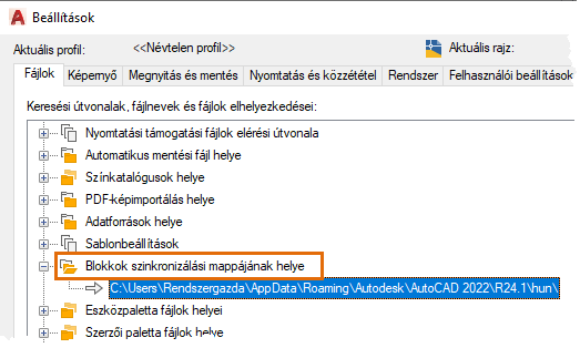

Ebben az esetben a legutóbbi blokkok mappájának helyét a Beállítások párbeszédpanel Fájlok lapján módosíthatja, ahol megadhatja egy felhőtárhely helyét a blokkok szinkronizálásához.
A blokk-könyvtárak és a legutóbbi blokkok mappáinak kiválasztásakor javasolt valamelyik támogatott felhőtárhely-szolgáltató (Doboz, Dropbox vagy Microsoft OneDrive) mappáit használni. Bár megadhat bármilyen helyet a mappák számára, a blokkok a különböző eszközökön és az AutoCAD webes alkalmazásban csak akkor lesznek elérhetőek, ha felhőalapú tárhelyet használ.

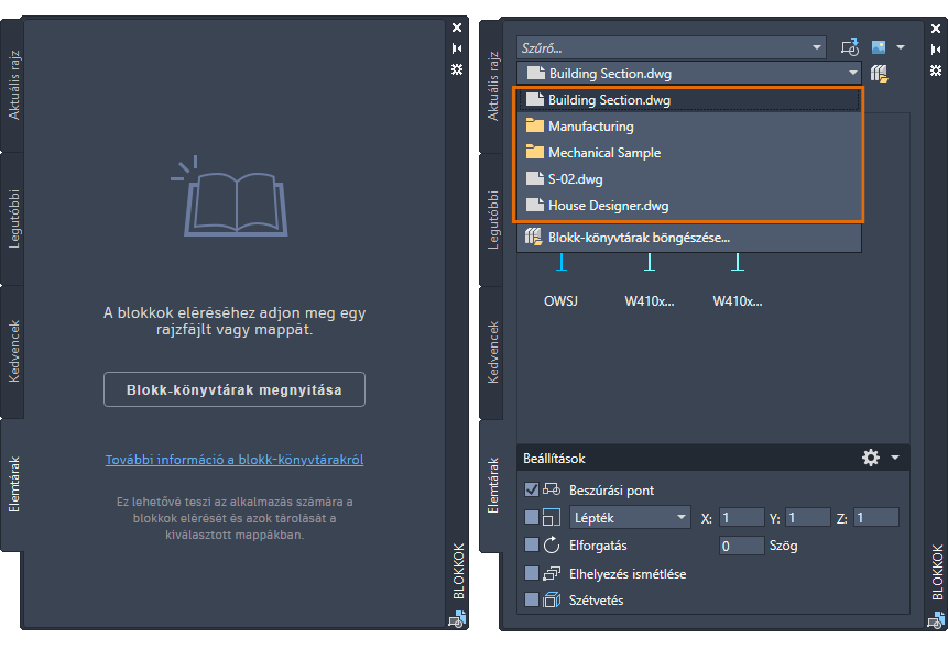

A Blokkok paletta Más rajz lapja át lett nevezve Elemtárak lapra. Mostantól megadhat egy mappát, egy rajzfájlt vagy egy rajzban tárolt blokkdefiníciót, és blokként beszúrhatja azt az aktuális rajzba. A Könyvtárak lap tartalmaz egy legördülő listát, amely a gyorsabb elérés érdekében megjeleníti az 5 legutóbb használt blokk-könyvtárat (mappát vagy rajzfájlt). Ha felhőalapú tárhelyen található blokk-könyvtárat választ ki, az AutoCAD webes alkalmazásban is használhatja ugyanazokat a blokkokat.
