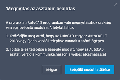

A Megnyitás az asztalon használatához először le kell tölteni egy AutoCAD beépülő modult.
  1. Az AutoCAD webalkalmazásban kattintson a Megnyitás az asztalon elemre. Ha a beépülő modul még nincs telepítve, a rendszer felkéri, hogy töltse le.
  2. Kattintson a Beépülő modul letöltése elemre.
  3. Keresse meg a fájl mappáját, és kattintson duplán a fájlra a telepítéshez.
