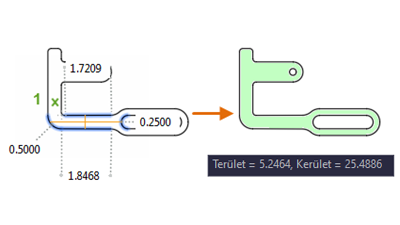

A GEOMMÉR parancs Gyors beállítása mostantól támogatja a rajz normál nézetében a geometriai objektumok által bezárt rész területének és kerületének mérését.
Ha egy zárt területre kattint, a program kiemeli azt zöld színnel, és a kiszámított értékek megjelennek a Parancs ablakban és egy dinamikus eszköztippben, az aktuális mértékegység formátumában. A Shift+kattintás több terület kijelöléséhez történő használatával a program kiszámítja a halmozódó területet és kerületeket. Ez tartalmazza a zárt szigetek kerületeit is az alábbi ábrán látható módon.
A Shift+kattintás a területek kijelölését is megszünteti. Egy kijelölt terület törléséhez egyszerűen csak mozdítsa el kissé az egérmutatót.
