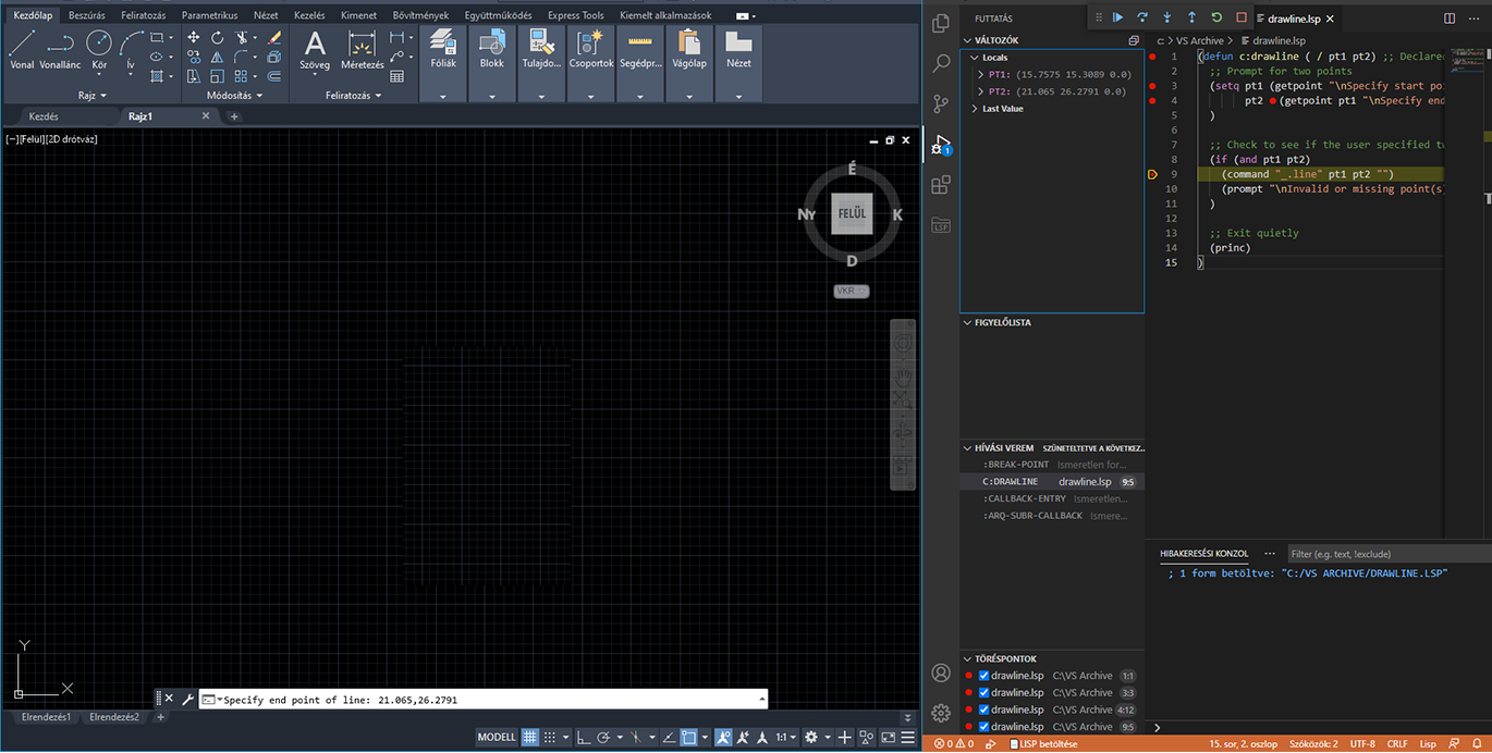

Az AutoLISP és a DCL fejlesztései közé tartozik a Microsoft Visual Studio (VS) Code és az Unicode-támogatás révén megvalósuló többplatformos fejlesztés.
Többplatformos fejlesztés
Ki lett adva egy új AutoLISP-bővítmény a VS Code-dal való használathoz, amely lehetővé teszi az AutoLISP-forrásfájlok (LSP-fájlok) AutoCAD-del való szerkesztését és hibakeresését.
Az AutoLISP-bővítménnyel:
A VS Code és az AutoCAD AutoLISP-bővítmény használatának megkezdésével kapcsolatban a Bevezetés a Visual Studio Code használatába című témakörben tekinthet meg információt.
Az AutoLISP Unicode-támogatása
Az AutoLISP nem teljes mértékben támogatja az Unicode-karaktereket az AutoCAD 2020-alapú és korábbi termékekben. A karakterláncok használatához kapcsolódó függvények közül számos csak azt a több-bájtos karakterkészletet (MBCS) támogatta, amely a karakterlánc hosszának ismeretére támaszkodó vagy több karakterből álló karakterláncot visszaadó függvények esetén problémát okozott. A Unicode-karakterek támogatása érdekében frissített függvényekről az Új és módosított AutoLISP-függvények referenciája című témakörben talál további információkat.
