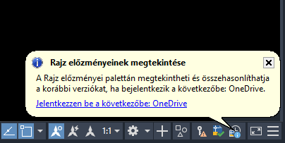

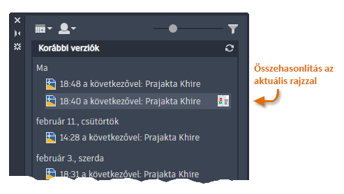

Ha a rajzfájlokat OneDrive-, Dropbox- vagy Box-fiókba menti, a program a munkavégzés során létrehozza ezeknek a rajzfájloknak a további verzióit, verziótörténetet létrehozva. A rajz korábbi verziói az új Rajznapló palettán láthatók, ahol összehasonlíthatja őket a rajz aktuális verziójával.

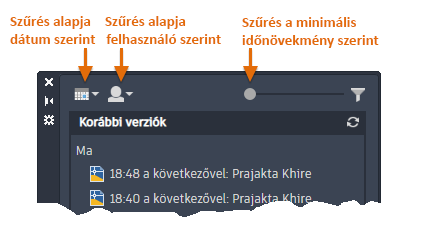

A bejelentkezéskor megjelenik a Rajz előzményei paletta a rajz korábbi verzióit tartalmazó listával.
Az Összehasonlítás vezérlő megnyitja a Rajzok összehasonlítása funkciót a verziók közötti geometriai vagy szövegbeli különbségek azonosításához. További információkért lásd: Információk a rajzok közti különbségek összehasonlításáról.

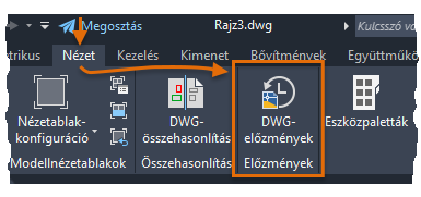

RAJZELŐZMÉNYEK – Megnyitja a Rajz előzményei palettát, amely az aktuális rajz verzióelőzményeit jeleníti meg, ahogyan azt egy támogatott felhőtárhely-szolgáltató kezeli.
RAJZELŐZMÉNYEKBEZÁR – Bezárja a Rajz előzményei palettát.
