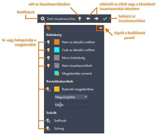

A rajz-összehasonlítási funkcióhoz hasonlóan, mostantól összehasonlíthatja az aktuális rajzon külső referenciaként (xrefként) csatolt rajzfájl módosításait.
A program revízióbuborékok használatával kiemeli a hivatkozott rajz vagy az összehasonlított rajz módosításait.
Ha egy hivatkozott rajz módosult, megjelenik egy buboréküzenet az alkalmazásablak jobb alsó sarkában (az állapotsor tálcáján). A módosított xref újbóli betöltéséhez vagy a módosítások összehasonlításhoz kattintson a buboréküzenetben lévő hivatkozásra. Az xref-módosításokat a Külső referenciák palettán is összehasonlíthatja.
