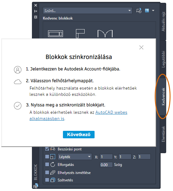

Ebben a frissítésben, ha az Autodesk Account-fiókot használja, és szinkronizálja a blokkokat egy felhőtárhely-szolgáltatóval, a kedvenc és a legutóbb használt blokkjai elérhetőek lesznek a különböző eszközökön.

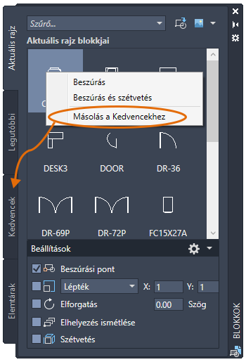

A Blokkok paletta mostantól lehetővé teszi a gyakran használt blokkok másolását az új Kedvencek lapra. A Blokkok paletta bármely lapjáról a Kedvencek lapra másolhat blokkokat.

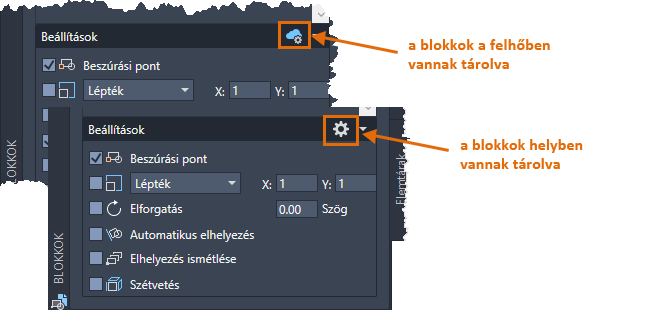

A szinkronizálási beállításokat mostantól hatékonyabban kezelheti a Blokkok palettán. A Blokkok szinkronizálása opción kívül a Blokkszinkronizálási beállítások párbeszédpanelen elérhető a szinkronizálási beállítások (például a felhőtárhely felhasználói adataira vonatkozó engedélyek) vezérlése is. A Blokkok paletta aljánál található Blokkszinkronizálási beállítások gomb dinamikus, a legutóbb használt és a kedvenc blokkjai aktuális helyétől függően változik.
A Blokkok paletta egyes értesítései hozzáférést biztosítanak a blokkszinkronizálási beállításokhoz, így egyszerűen módosíthatja a szinkronizálási mappa helyét.
