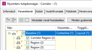

Hosszú nyomtervek és nyomtervhálózatok esetén hozzon létre több tartományt a modellezéshez. Általában a nyomtervtartományokkal jelölik a különböző mintakeresztszelvények használatát, és egy területperemvonal jelenik meg ott, ahol az egyik mintakeresztszelvény használata véget ér és egy másiké kezdődik. A mintakeresztszelvények módosítása nélkül is hozzáadhat tartományokat. A további tartományok hozzáadásának előnye a pontosabb beállítás. A Nyomterv tulajdonságai párbeszédpanelen kikapcsolhatja az aktuális műveletekhez nem szükséges területek modellezését a 13. ábrán látható módon. Ez javítja a nyomterv újraépítésének sebességét.
13. ábra: Nyomtervtartományok és kiindulási vonalak kikapcsolása
