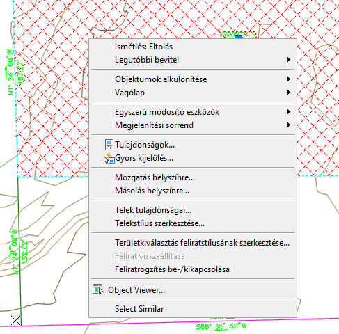

A Telekterület-kiválasztási felirat nem törölhető beágyazott objektum, mivel telkek kiválasztására szolgál. A Telekterület-kiválasztási felirat eltér a többi telekterület-felirattól. Az AutoCAD Tulajdonságok paletta támogatja a területkiválasztási feliratokat és más telekfeliratokat. A telekterület-kiválasztási felirat szerkesztéséhez kattintson a jobb gombbal, és válassza a Területkiválasztás feliratstílusának szerkesztése parancsot, ahogy ezt a 12. ábra is mutatja.
12. ábra: Telekterület-kiválasztási felirat helyi menüje
