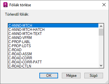

  1. A parancssorba írja be a LayDel parancsot.
  2. Válassza ki azokat a rajzi objektumokat, amelyek a törölni kívánt fóliákon találhatók, vagy használja Név beállítást a fóliák Fóliák törlése párbeszédpanelről történő kiválasztásához, a 10. ábrán látható módon.
  3. Több fólia kiválasztásához tartsa nyomva a Shift vagy a Ctrl billentyűt.
10. ábra: Törlendő fóliák kiválasztása
