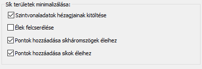

Amikor szintvonalakat ad a felületdefinícióhoz, a Szintvonaladatok hozzáadása párbeszédpanel alapértelmezett beállításokat tartalmaz a sík területek minimalizálására, amint az a 6. ábrán látható.
6. ábra: Alapértelmezett beállítások szintvonaladatok hozzáadásakor
Ha minden szintvonaladatot egyetlen művelettel ad hozzá, a szintvonalak szerkesztéséhez és egy pontosabb felület létrehozásához használja a 6. ábrán látható három alapértelmezett beállítást. Az Autodesk Civil 3D ezen három beállítást használja a sík területek környező magasságok ellenőrzésével történő korrekciójára, új pontok interpolálására, valamint háromszögek felosztására.
Ha a szintvonaladatokat kettő vagy több kötegben adja hozzá, törölje a kezdeti kötegek mellett található jelölőnégyzetek jelölését, így a program nem szerkeszti a szintvonalakat a befejezetlen adatok alapján. A szintvonaladatok végső kötegének hozzáadásakor a szintvonalak teljes adatkészlettel történő korrekciójához jelölje be mind a három jelölőnégyzetet.
