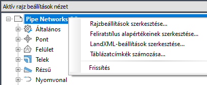

Az Autodesk Civil 3D táblázatcímke-vezérlése az Eszköztár Beállítások lapján keresztül történik. Amikor a fő nézetben van, kattintson a jobb gombbal a rajz nevére, majd válassza ki a Táblázatcímkék számozását.

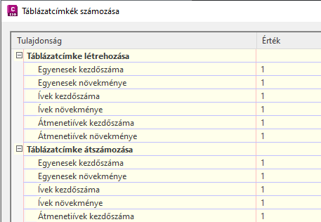

18. ábra: Táblázatcímkék számozása
Címkék létrehozásakor alapértelmezés szerint akkor sem jönnek létre ismétlődések, ha a létrehozás kezdőszáma ismétlődő számra van állítva. A címkék átszámozása paranccsal hozhat létre ismétlődéseket.
19. ábra: Táblázatcímkék vezérlésének párbeszédpanele
