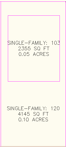

Ha egy telket hoz létre olyan zárt területből, például poligonból, amely teljes mértékben egy telek része, a rendszer a kisebb területet kivonja a nagyobb telek teljes területéből. Végül két telket kap, az egyik egy szigetszerű telek lesz a másikon belül, ahogy ez az 1. ábrán is látható.
1. ábra: a körbezárt telek kivonja a területet a nagyobb telekből
