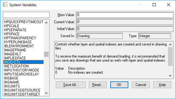

Az AutoCAD rendszerváltozók beállításainak eléréséhez írja be a SYSVDLG parancsot a parancssorba, vagy a Civil 3D munkaterületen kattintson az Express lapEszközök panelRendszerváltozók elemre. A következő párbeszédpanel jelenik meg a 14. ábrán látható módon, és kényelmes felületet biztosít a rendszerváltozók leírásának áttekintéséhez és a beállításaik módosításához.
14. ábra: Rendszerváltozók beállítása
Ha nagy munkacsoportban dolgozik, létrehozhat egy mindegyik számítógépen futtatható parancsfájlt, és így egységesítheti az AutoCAD beállításokat. Ehhez konfigurálja a változókat az egyik számítógépen, majd kattintson a Save All gombra a System Variables párbeszédpanelen. A program a beállításokat egy SVF- vagy SCR-fájlba menti, amelyek futtathatók másik számítógépeken a beállítások frissítéséhez. További információhoz kattintson a System Variables párbeszédpanel Súgó gombjára.
