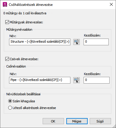

  2. A rajzban kattintson az átnevezni kívánt alkatrész(ek)re és nyomja le az Enter billentyűt. A Csőhálózatrészek átnevezése párbeszédpanel megjelenik (5. ábra).
5. ábra. Csövek és műtárgyak átnevezésére szolgáló párbeszédpanel
