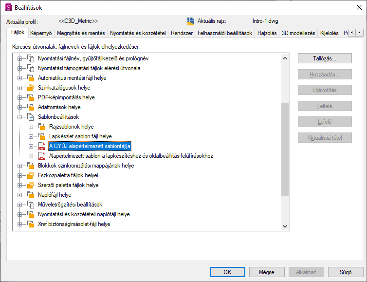

Az alapértelmezett sablon módosítása
  1. A parancssorba írja be a Beállítások parancsot.
  2. A Beállítások párbeszédpanel Fájlok lapján bontsa ki a Sablonbeállítások elemet.
  3. Módosítsa A GYÚJ alapértelmezett sablonfájlneve értéket a használni kívánt sablonra.
1. ábra: Az alapértelmezett sablon beállítása
