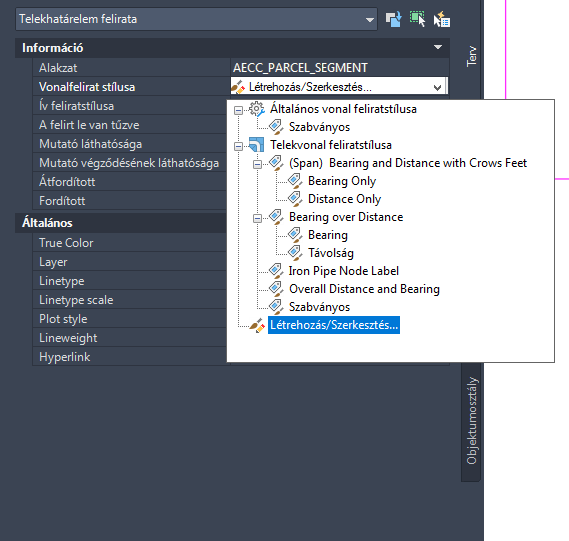

Telekhatárelem-feliratok csoportos szerkesztése
  1. Kattintson a rajz több szakaszfeliratára azok kiválasztásához. A feliratok ki vannak emelve.
  2. Kattintson a jobb gombbal a rajzban bárhol, és válassza a Felirat tulajdonságai vagy a Tulajdonságok parancsot.
  3. A Tulajdonságok palettán válassza ki a Vonalfelirat stílusa legördülő menüt, ahogy a 13. ábra is mutatja.
    Az összes meglévő telekhatárelem-felirat közül választhat.
    Megjegyzés:
    Az általános vonalfelirat-stílusok is elérhetők a telkek feliratozásához.
13. ábra: Elérhető telekvonal-feliratozási stílusok

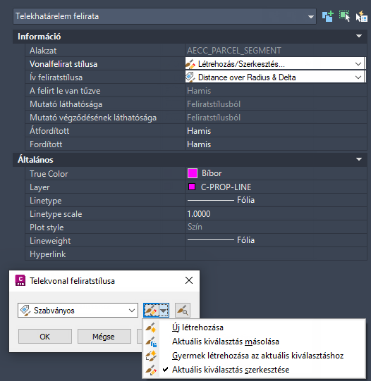

Az általános vonalfelirat-stílus használható telkekhez, valamint vezérlővonalakhoz és nyomvonalakhoz is, és kiválasztható a Feliratozás lapon lévő Felirat hozzáadása panelről.
A Tulajdonságok palettáról érhető el a Feliratstílus-tervező is az Aktuális stílus szerkesztése eszközön keresztül. Ezzel még kevesebb megszakítással szerkeszthetők a stílustulajdonságok, mivel nincs szükség az Eszköztár Beállítások lapjának használatára.
A Tulajdonságok paletta stílusok legördülő menüjéből válassza ki a Létrehozás/Szerkesztés parancsot (ahogy a 13. ábrán látható) az Objektum (telekvonal-felirat) stílusa párbeszédpanel eléréséhez, ahogy a 14. ábrán látható.
14. ábra: Telekvonal-feliratstílus beállításai
