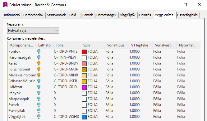

A Felületstílus - Existing Ground Contours párbeszédpanelen a Határvonal, a Fő szintvonal és a Mellékszintvonal elemek vannak láthatóra állítva. Ezek az elemek azt határozzák meg, hogy a felület a rajzon hogy jelenjen meg. Ezen elemek engedélyezése esetén a felület a 6. ábrán bemutatott módon jelenik meg.

  1. Az Eszköztár beállítások lapján bontsa ki a felületsílusok gyűjteményt, és kattintson duplán az Existing Ground Contours stílusra.
  2. A Megjelenítés lapon kattintson a villanykörte ikonokra a Fő szintvonal és a Mellékszintvonal elemek kikapcsolásához.
  3. Kattintson a villanykörte ikonokra a Magasságok és az Esésnyilak elemek 7. ábrának megfelelő bekapcsolásához. A határvonal szintvonalának beállítása maradjon Látható.
    7. ábra: A magasságok és esésnyilak engedélyezése
A rajz most megjeleníti a határvonalakat, színnel jelöli a magasságkülönbségeket, illetve a lejtésirányt jelző nyilak a 8. ábrán látható módon jelennek meg. A szintvonalak már nem láthatók. Ezek a változások most azokat a komponenseket tükrözik, amelyek a rajzban található Finish Grade felületstílusokban engedélyezettek.
