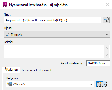

Amikor a Nyomvonal létrehozása - új rajzolása vagy a Nyomvonal létrehozása - vonalláncból párbeszédpanelről hoz létre nyomvonalat, az alapértelmezett művelet a nyomvonal létrehozása <Nincs> helyszínnel, ahogy ez a 2. ábrán is látszik.
2. ábra: Nyomvonal létrehozása <Nincs> helyszínnel
Ez a beállítás azért ajánlott, mert így a nyomvonalak nem lépnek kölcsönhatásba a telkekkel a létrehozás során. Ha később azt szeretné, hogy hassanak a telkekre, vezérlővonalakra vagy más nyomvonalakra, a nyomvonalat a helyszínre mozgathatja vagy másolhatja.
