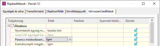

  1. Az Eszköztár Beállítások lapján kattintson a jobb gombbal a rajznévre. Kattintson a Rajzbeállítások szerkesztése parancsra.
  2. Kattintson a Környezeti beállítások fülre, és bontsa ki az Általános tulajdonságot. Állítsa a Parancs módosításainak elmentése a beállításokba tulajdonságot Igen értékre a 11. ábrán látható módon.
    11. ábra: Parancsbeállítások használata alapértelmezett stílusok beállítására
