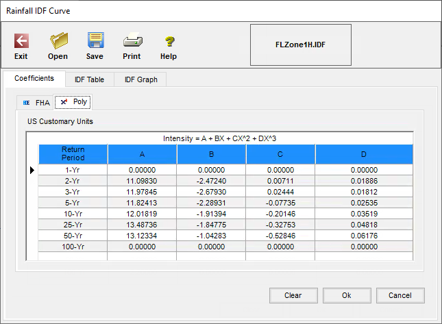

A Hydraflow Extensions kiegészítésekben szerepel egy Rainfall Intensity-Duration-Frequency (IDF) Curve párbeszédpanel, amelyen csapadékadatok adhatók meg és/vagy csapadékadatokat tartalmazó fájlok importálhatók. A Rainfall IDF Curve párbeszédpanelen a 6. ábrán látható módon egyenletekkel hozhat létre IDF grafikonokat. Az alapértelmezett IDF grafikon helyett állandó időközönként is beírhat csapadékadatokat.

Állandó csapadékarány beállítása
Ajánlott kihasználni az FHA egyenletet, és módosítani az értékeket, hogy állandó értéket kapjon. Ebben az egyenletben három együttható van a 8. ábrának megfelelően, de ezek közül csak egyiknek van valódi értéke.
Az egyenlet együtthatói a B, D és E. A D és E elemeket nulla (0) értékre kell állítania. A B érték az intenzitás hüvelyk/órában. Kattintson a párbeszédpanel alján lévő OK gombra a módosítások mentéséhez.
8. ábra: Értékek beállítása állandó arányra.
A 9. ábrának megfelelően az eredményül kapott grafikon egyenes vonalú, ahogyan az az állandó aránytól várható.
