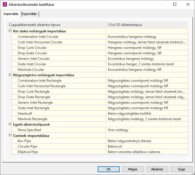

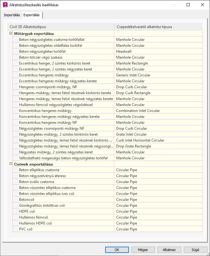

Az Autodesk Civil 3D-rajzsablonok tartalmazzák a következő javasolt egyeztető beállításokat:
Importálási beállítások:
Exportálási beállítások:
