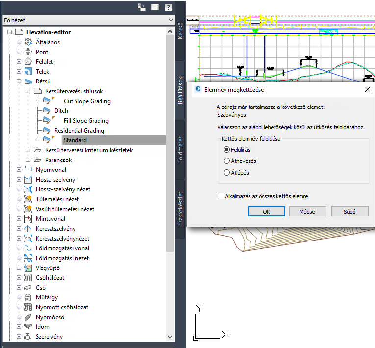

  1. Nyissa meg a Sample_styles.dwg fájlt és egy másik rajzot. Az Eszköztár Beállítások lapján válassza a Fő nézetet.
  2. Kattintson egy stílusra, és vontassa az egyik rajzból egy másik rajz nevének tetejére.
    A 9. ábrán látható példában a Sample_styles.dwg fájlból választott Grading Standard stílust a Breaklines.dwg névre vontatták.
  3. Ha a célrajz egy ugyanolyan nevű stílust tartalmaz, az Elemnév megkettőzése párbeszédpanel lehetővé teszi, hogy felülírja, átnevezze, vagy ne másolja az elemet. A választását alkalmazhatja az összes további névütközésre is az adott munkamenetben.
    Ha a másolt stílus átvitele sikeresen megtörtént, a stílus az új rajzban is megjelenik, amikor kibontja a rajz stílusgyűjteményét. Nem jelenik meg párbeszédpanel vagy kérdés.
9. ábra: Vontatás használata stílus átvitelére
