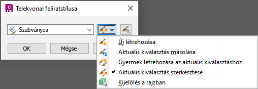

  1. Válasszon egy stílust, kattintson rá a jobb gombbal, majd kattintson a Feliratstílus szerkesztése menüpontra.
  2. Ez megnyitja az <Objektum> feliratstílus párbeszédpanelt a 12. ábrán látható módon, ahonnan több parancsot hajthat végre új stílus létrehozásához, meglévő stílus vagy gyermek stílus másolásához, vagy a jelenleg kiválasztott stílus szerkesztéséhez.
    Megjegyzés:
    A Feliratstílus-tervező indul el, ha az Aktuális kiválasztás szerkesztése lehetőséget választja.
12. ábra: Párbeszédpanel a feliratstílus-szerkesztő eszközök elérésére
