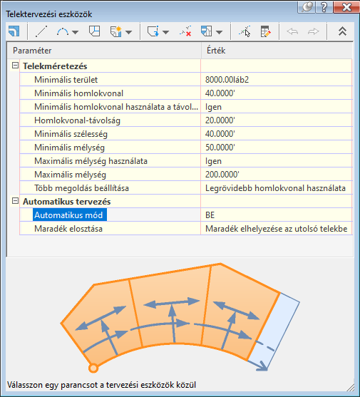

Automatikus mód
A Telektervezési eszközök Automatikus mód beállítását a 3. ábrán látható módon használhatja több új telek gyors elrendezéséhez. Az automatikus mód a legjobban a szimmetrikus területekkel, illetve az egységes alakú területekkel működik. A szabálytalan alakzatok és szűk belső sarkok esetében használja a kézi elrendezési módot.
3. ábra: Automatikus mód beállítása
Amikor az Automatikus mód be van kapcsolva, a homlokvonal kezdő- és végpontjának meghatározása után az előnézeti ábra a megadott feltételek alapján jeleníti meg a javasolt új telkeket. Ha elfogadja a javasolt megoldást, például a 4. ábrán látható példát, a telkek egy időben jönnek létre.

Automatikus módban engedélyezve van a Maradék újraelosztása beállítás.
4. ábra: Az Automatikus mód az elérhető területet kitöltő telkeket jelenít meg
Méretezheti a telket, ha megad egy minimális előkertet és egy minimális területet.
A további paramétereket (például a homlokvonal-távolságot, minimális szélességet és mélységet) nagyobb pontosság eléréséhez használhatja, amikor először elhelyezi a telkeket. A telekméretezési paraméterek lehetővé teszik a folyamatos munkafolyamatot. Ha visszautasít egy javasolt megoldást, egyszerűen beállíthatja a paramétereket, és az előnézeti ábra dinamikusan frissül.
