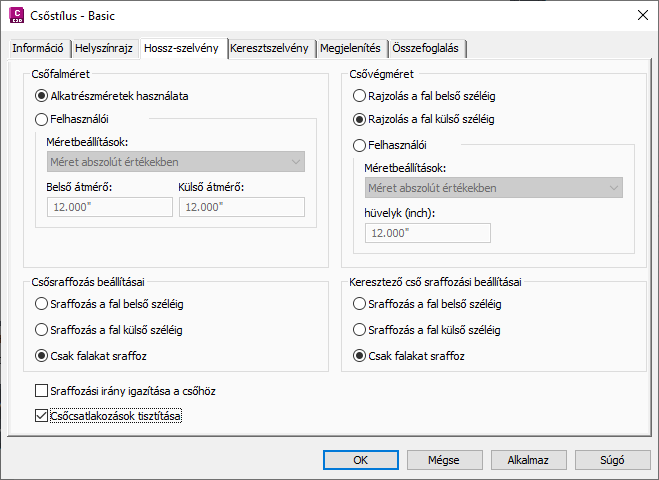

Csőcsatlakozás megjelenítése hossz-szelvény nézetben
A 4. ábrán látható Csőstílus párbeszédpanel Csőcsatlakozások tisztítása beállításával javíthatja a cső hossz-szelvények megjelenését, így a csövek az elvártnak megfelelő módon jelennek meg grafikusan. Ez a beállítás alapértelmezés szerint nem engedélyezett, ezért ki kell jelölnie.
Csövek tisztításának engedélyezése
  1. Válasszon ki egy csövet a rajzban.
  2. Kattintson rá a jobb gombbal, majd válassza a Csőstílus szerkesztése parancsot.
  3. A Csőstílus párbeszédpanelen válassza a Hossz-szelvény lapot.
  4. Jelölje be a Csőcsatlakozások tisztítása jelölőnégyzetet.
4. ábra: A csőcsatlakozás-tisztítás kiválasztására szolgáló párbeszédpanel
