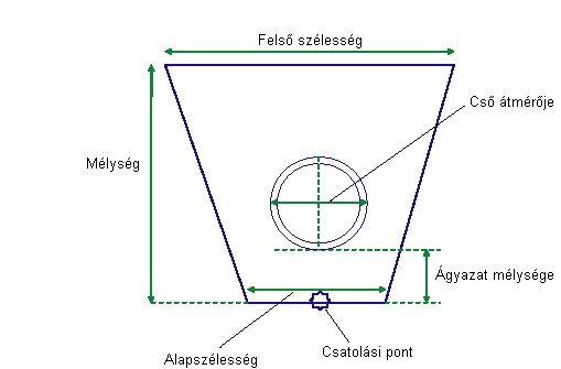

Ez az alkotóelem kővel kitöltött vízelvezető műtárgyat készít kör alakú csővel a belsejében.
Ennek az alkotóelemnek a csatolási pontja lehet a vízelvezető műtárgy aljának közepén, tetejének közepén, vagy a felső sarkán.

| Paraméter | Leírás | Típus | Alapértelmezett |
| Oldal |
Megadja, hogy az alkotóelemet a csatolási pont jobb vagy bal oldalára illessze be. |
Bal / Jobb | Jobb |
| Csatolási pont | Az alkotóelem csatolási pontjának helyét határozza meg. | Karakterlánc; (a) Felül középen; (b) Alul középen, (c) Felül sarokban | Felső sarokpont |
| Alapszélesség | Árok fenekének szélessége | Numerikus, pozitív |
1.0 láb 0.3 m |
| Felső szélesség | Árok felső szélessége | Numerikus, pozitív |
1.5 láb 0.5 m |
| Mélység | Az árok teljes mélysége | Numerikus, pozitív |
2.0 láb 0.6 m |
| Ágyazat mélysége | A csővezeték ágyazatának árokfenék feletti vastagsága | Numerikus, pozitív |
0.6 láb 0.2 m |
| Cső átmérője | Vízelvezető cső átmérője | Numerikus, pozitív |
0.6 láb 0.2 láb |
| Cső falvastagsága | A cső anyagának vastagsága (választható) | Numerikus, pozitív |
0.0 láb 0.0 m |

Az alkotóelem létrehozza egy egyszerű vízelvezető műtárgy alakját a fenti ábrán látható módon.
Ezt az alkotóelemet a program elrendezési módban a csatolási ponttól kezdődően, a bemeneti paraméterek használatával megadott módon rajzolja meg.
