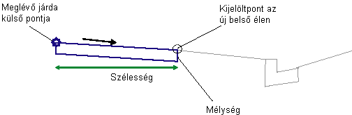

Ez az alkotóelem egy meglévő járda helyettesítésére szolgál, a meglévő járda külső élétől kezdődik, és a szegélyig illeszt be felületeket.
Ennek az alkotóelemnek a használatához a járda meglévő külső élét definiáló külön nyomvonalak szükségesek. Az ezeknél a pontoknál mért szintmagasságok egy felületből vagy egy hossz-szelvényből származhatnak. Továbbá, ha az éleket definiáló komponens szintén egy rehabilitációs komponens, akkor kijelölt pontokként lehet ezeket megadni, és ezzel transzformálhatók az eltolási és szintmagassági adatok.

A csatolási pont (közel) a járda külső éle. A jobb eredmény érdekében ezt egy szabályozó eltolásra helyezze (rögzített eltolással) a mintakeresztszelvény kivitelezése közben.

Szélesség Járda szélessége, befelé mérve a járdapont felső élétől
Numerikus
1.5m
5.0láb
%-os lejtés A járda oldalesése %-ban, befelé mérve a járda felső élétől
Numerikus
-2%
Mélység
Járda mélysége vagy vastagsága
Numerikus, pozitív

Az alapértelmezés szerint a járda külső széle a rögzített kijelölt pontnál vagy a társított nyomvonalon található. Hasonlóan, a szintmagasságot a program a társított jelzőpont, a hossz-szelvény vagy az eltolásnál lévő felület alapján állítja be.
Ennek a kezdőpontnak a megállapítása utána a járda szerkezeti kapcsolódásai kerülnek beillesztésre ettől a ponttól befelé, a megadott szélességgel, eséssel és mélységgel. Ha a Belső pont megjelölése kapott egy nevet, a járda új alacsony élénél a program tárol egy kijelölt pontot.
Működés tervezési módban
Elrendezési módban ez az alkotóelem a rögzítési ponttól kiindulva megrajzol egy egyszerű alakot a megadott szélesség, lejtés és mélység alapján.
