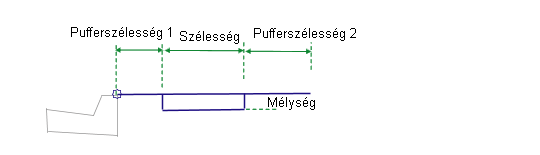

Igazítás
A csatolási pont a belső ütközőzóna belső élén található.
Beviteli paraméterek
Megjegyzés: Minden méret méterben vagy lábban van megadva, ha nincs feltüntetve más mértékegység. Az összes rézsű a távolság-magasság arányában van megadva (például 4 : 1), ha nincs „%” jellel ellátva.
Paraméter
Leírás
Típus
Alapértelmezett
Oldal
Azt jelzi, hogy az alkotóelem melyik oldalra kerül
Bal / Jobb
Jobb
Szélesség
A betonjárda szélessége
Numerikus, pozitív
1.8 m
6.0 láb
Mélység
A betonjárda mélysége
Numerikus, pozitív
0.1 m
0.333 láb
Ütközőzóna szélessége, 1
A belső ütközőzóna szélessége
Numerikus, pozitív
0 láb, m
Ütközőzóna szélessége, 2
A külső ütközőzóna szélessége
Numerikus, pozitív
0 láb, m

A belső ütközőzóna kapcsolódásai, a járda és a külső ütközőzóna a csatolási ponttól kifelé kerül beillesztésre, vízszintes lejtéssel. Az ütközőzónák elhagyhatók, ha azok szélességét nullára állítja.
Művelet tervezési módban
Elrendezési módban ez az alkotóelem rajzolja meg az ütközőzónát és a járdát a beviteli paraméterek alapján.
