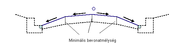

Belső és Külső burkolati rézsűk
Az előző lépések eredményeként létrejött átfedési kapcsolódások ellenőrzésre kerülnek, hogy a külső és belső sáv Eséstoleranciáján belül legyenek. Ha az esések a tűréshatáron belül vannak, akkor egy egyszerű átfedésről van szó, melyet az alábbi ábra szemléltet.

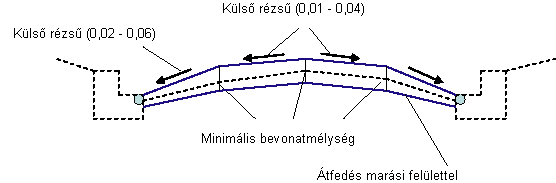

Ha az átfedési kapcsolódások túl mélyek, vagy ha a Maximális ráforgatásnál nagyobb érték van a tengelyvonalon, vagy a Tető minimális iránytörése nincs megadva, akkor néhány vagy az összes kapcsolódás a maximális lejtést veszi fel. Maratási felületek kerülnek beillesztésre, hogy tartsák a minimális átfedési mélységet a negyedelőpontoknál és a tengelyvonalnál.

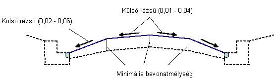

Ha az átfedési kapcsolódások túl sekélyek, akkor az átfedés mélysége megnő, hogy elérje a minimális lejtést. Ha ez túl nagy törést eredményez, akkor további igazításokra és maratásra kerülhet sor. A következő diagram elmagyarázza az átfedést a maratási esetben:

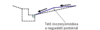

Speciális esetek
Pozitív rézsű akkor lehet az egyik belső kapcsolódáson, ha a másik belső kapcsolódás negatív rézsűvel rendelkezik, ahogy ez az alábbiakban látható.
