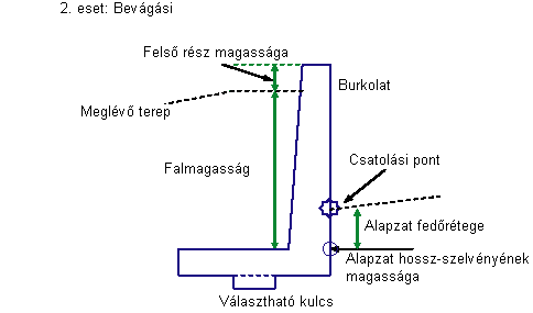

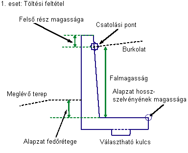

A fal magassága az alapzat felső síkja és a terepszint csatolási pontja közt mért távolság egy függőleges lapon. A falsík lejtése, az alapzat szélessége, a fal függőleges lapjának eltolása, a választható kulcs méretei és a kulcs középpontjának elhelyezése mind a falmagasság függvényei.

Ez az alkotóelem a jobb vagy a bal oldalra is beilleszthető. A csatolási pont különbözik bevágás és töltés esetén. Töltésben a csatolási pont a pályafelület és a fal belső lapjának metszéspontjában van, a Felső rész magassága paraméter értékével egyenlő távolságra a fal teteje alatt. Bevágásban a csatolási pont a pályafelület és a belső lap metszéspontjában van, az Alapzat takarása paraméter értékével egyenlő távolságra az alapzat felső síkja felett. A fal magasságát a Falmagasság vagy a Hossz-szelvény megadott értékei határozzák meg. Töltésben a falsík a pálya felé dől. Bevágásban a falsík az útpályától elfelé, a megtámasztott földtömeg felé dől. Ha a Kulcs opciónál a Nem érték van beállítva, akkor az alapzat alja egyetlen vízszintes kapcsolódás lesz. Ha a Kulcs lehetőség be van kapcsolva, akkor létrejönnek a választható kulcsot meghatározó kapcsolódások.

Töltés
Bevágási feltétel
