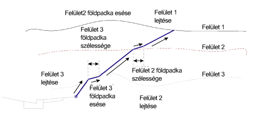

Ez az alkotóelem lehetővé teszi a felhasználó számára három felületfólia, valamint az egyes anyagtípusokhoz tartozó bevágásrézsűk megadását.
A típusok közötti átmeneteknél földpadka is beilleszthető.
A csatolási pont a kezdeti bevágási vagy töltésrézsű belső élén található. Ez a komponens a bal és a jobb oldalhoz is csatolható.
Megjegyzés: Minden méret méterben vagy lábban van megadva, ha nincs feltüntetve más mértékegység. Az összes rézsű a távolság-magasság arányában van megadva (például 4 : 1), ha nincs „%” jellel ellátva.

Töltés esetén az alkalmazás egy körömvonal-kapcsolódást illeszt be, amelynek meredeksége a Felület1 töltésrézsűjének bemeneti paraméterén alapul. Bevágáskor az alkotóelem a Felület3 esésének használatával először azt ellenőrzi, hogy a Felület1 a Felület3 alatt található-e, és metszéspontokat keres. Ezt a műveletet minden újonnan hozzáadott felületnél megismétli. A felületek módosításakor további átmenetek a felületek közé való beillesztése is lehetséges. Az alkalmazás az éppen metszett felület földpadkaszélességét és esését használja.
A Civil 3D 2010 és a korábbi program verziókban az Anyagvastagság paraméter mérése függőlegesen történt. A Civil 3D 2011 verziótól kezdve a paraméter mérése a kapcsolódásra merőlegesen történik. Így tehát, ha megnyit egy olyan rajzot a Civil 3D 2011 programban vagy valamely későbbi verziójában, amely tartalmaz egy a Civil 3D 2010 vagy programban vagy valamely korábbi verziójában létrehozott ilyen alkotóelemet, és a nyomterve(ke)t újraépíti, akkor a program módosítani fogja ezt a paramétert, hogy az az új viselkedésnek feleljen meg. Minden olyan térfogatjelentés is frissítésre kerül, amely használja ezt az alkotóelemet, hogy az új viselkedésnek feleljen meg.
Ez az alkotóelem elrendezési módban jelenik meg az 1. felület esésének és töltésrézsűjének bemeneti paramétereit használva.
