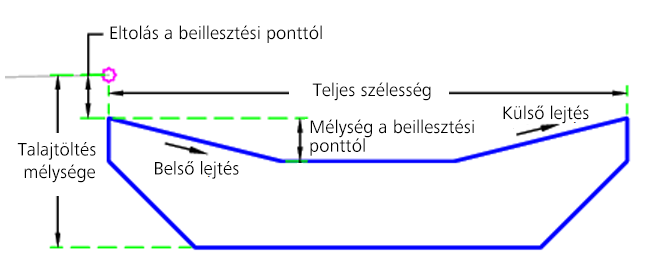

A ClarkCountyRainGardenNoCurb alkotóelem kapcsolódásokat illeszt be egy Clark megyei esőkert szegély nélküli kialakításához.
Ellenőrizze, hogy a használt méretek megfelelőek-e az alapterv Ön által választott értelmezéséhez.
Csatolás
A csatolási pont a belső lejtés belső élén található. Ez a komponens a bal és a jobb oldalhoz is csatolható.
Beviteli paraméterek
Megjegyzés: Minden méret méterben vagy lábban van megadva, ha nincs feltüntetve más mértékegység. Az összes rézsű a távolság-magasság arányában van megadva (például 4 : 1), ha nincs „%” jellel ellátva.
Paraméter
Leírás
Típus
Alapértelmezett
Oldal Megadja, hogy melyik oldalra kerüljön az alkotóelem Bal / Jobb Jobb
Teljes szélesség Az esőkert teljes szélessége Numerikus, pozitív
12.0 láb
3.6 m
Talajtöltés mélysége Az esőkert talajtöltésének mélysége Numerikus, pozitív
2 láb
0.6 m
Belső lejtés Belső lejtés Esés -4 ( : 1)
Külső lejtés Külső lejtés Esés -4 ( : 1)
Mélység a beillesztési ponttól Mélység a beillesztési ponttól Numerikus
-1 láb
0.3 m
Eltolás a beillesztési ponttól Eltolás a beillesztési ponttól Numerikus
0 láb
0 m

A kezdeti pont a csatolási pontnál található. Ezt követően az esőkert igazítása a megadott eltolási távolságnak megfelelően történik meg. Az esőkert mélységének beállítása a bemeneti értékek alapján történik.
Működés tervezési módban
Tervezési módban ez az alkotóelem az esőkertet a bemeneti paraméterek alapján rajzolja meg.
