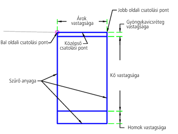

A InfiltrationTrench alkotóelem kapcsolódásokat illeszt be egy szivárgási árok létrehozásához. Az alkotóelem a 2014 februárjában kiadott Los Angeles megyei Low Impact Development Standards Manual alapján készült.

A csatolási pont a szivárgási árok bal felső, felső középső vagy jobb felső oldalán található.

Gyöngykavicsréteg vastagsága Gyöngykavicsréteg vastagsága Numerikus
0.67 láb
0.20 m
Szűrőanyag belefoglalása? Jelzi, hogy található-e szűrőanyag a gyöngykavics-réteg alatt Igen/Nem Igen
Kő vastagsága A kőréteg vastagsága Numerikus, pozitív
3 láb
1 m
Homok vastagsága Homokréteg vastagsága Numerikus
0.5 láb
0.15 m
Árokszélesség Árok szélessége Numerikus, pozitív
2 láb
0.60 m
Csatolási pont Csatolási pont Bal / Jobb / Közép Bal

A kezdeti pont a csatolási pontnál található. Az alkotóelem elkészíti a szivárgási árok alakját.
Működés tervezési módban
Tervezési módban ez az alkotóelem megjeleníti a szivárgási összetevőket a megadott beviteli paraméterek alapján.

P1, P2 Gyöngykavics A gyöngykavicsréteg teteje
P3, P4 A kőréteg teteje
P5 – P6 Homok A homokréteg teteje
P7-P8 Homok_Alapszint A homokréteg alja
L1 Tető Felső réteg
L2 Gyöngykavics, Szűrőanyag Gyöngykavicsréteg; Ha a Szűrőanyag belefoglalása paraméter Igen értékre van állítva, akkor szűrőanyag kerül a kavicsréteg alá
L3, L4 Homok, Alapszint A homokréteg teteje
S1 Kőréteg
S2 Homok Homokréteg
S3 Gyöngykavics Gyöngykavicsréteg
Kódolási ábra
