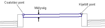

EgyenletesEsésselFelemeltKözépvonal
Ez az alkotóelem egy két pont között állandó lejtéssel emelt középvonal kapcsolódásait illeszti be.
A JelölőPont alkotóelemet használja először, ha a csatlakozási pont még nincs megjelölve.
Igazítás
A csatolási pont a középvonali pályafelület bármelyik élén lehet. A kijelölt pontnak az ellentétes oldalon kell lennie.
Beviteli paraméterek
Megjegyzés: Az ágyazati kóták méterben vagy lábban vannak kifejezve. A szegély és a vízlevezető csatorna kótáit milliméterben vagy hüvelykben kell megadni.
Paraméter
Leírás
Típus
Alapértelmezett
Kijelölt pont
A csatolási ponttal szemben található középvonal élén lévő kijelölt pont neve
Karakterlánc
Nincs
Mélység
Középvonal tetejének mélysége. Nulla lehet burkolatlan középvonal esetén
Numerikus, pozitív
0.100 m
0.333 láb
Célparaméterek
Ez a szakasz az alkotóelem azon paramétereit sorolja fel, amelyek egy célobjektumhoz, például egy rajzban szereplő felület, nyomvonal vagy hossz-szelvény objektumhoz rendelhetők hozzá. További információ: Nyomtervcélok megadása.
Célparaméterek: Nincs.
Kimeneti paraméterek
Nincsenek.
Viselkedés
A középvonal teteje kapcsolódás a csatolási pont és a kijelölt pont közé kerül. Ha egy nem nulla értékű Mélység van megadva, akkor a középvonal kapcsolódás alja a felsővel párhuzamosan kerül beillesztésre, és függőleges kapcsolódások zárják le az alakzatot.
