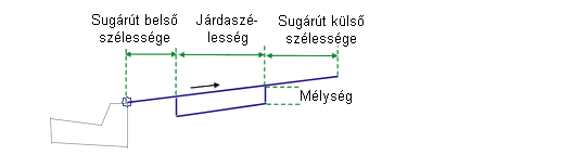

Viselkedés
A belső gyepsáv, járda és külső füves rész kapcsolódása a csatolási ponttól kifelé kerül beillesztésre a megadott lejtéssel. A fűsávok elhagyhatók, ha nulla szélességet ad meg.
Eltolási nyomvonalak hozzárendelésével igény szerint különböző elemszélességeket érhet el. Akár a járda oldalesése is meghatározható egy eltolási hossz-szelvényhez rendeléssel.

S1
Járda
Járda betonterülete
Kódolási ábra
