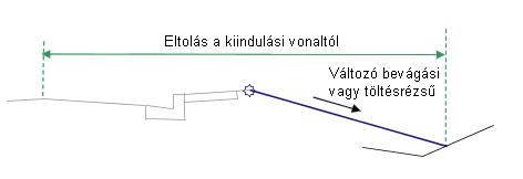

Ez az alkotóelem beilleszt egy körömvonal-kapcsolódást a csatolási ponttól a kiindulási vonaltól megadott eltolásig.
Tetszőleges anyagokat is megadhat a körömvonalakhoz és más kapcsolódásokhoz (Minden kapcsolódás, Körömvonal kapcsolódások, Csak kapcsolódások kitöltése és Semmi).
A csatolási pont a körömvonal kapcsolódás belső élén található.
Megjegyzés: Minden méret méterben vagy lábban van megadva, ha nincs feltüntetve más mértékegység.

Körömvonal eltolás a kiindulási vonaltól |
A körömvonalpont +/- eltolása a kiindulási vonaltól. Ha pozitív értéket ad ennek a paraméternek, az egy alkotóelemet illeszt a nyomterv vagy a vezérlő kiindulási vonal jobb oldalára. Ha negatív értéket ad meg, akkor a program bal oldalra illeszti be. További információt az Autodesk Civil 3D Felhasználói útmutató Súgójában a Nyomtervek fejezet „Alkotóelemek beillesztése nyomterv jobb és bal oldalára” című részében talál. |

Egy körömvonal kapcsolódás kerül beillesztésre a csatolási ponttól a felületig a megadott eltolással.
Csakúgy mint más körömvonal alkotóelemek, ez az alkotóelem is tetszőlegesen teszi lehetővé bevonóanyagot hozzáadását. Három lejtéstartományt adhat meg. Az első anyagtípus akkor kerül alkalmazásra, ha a kapcsolódások lejtése a megadott lejtés érték alatt van. Az esés 1-től az esés 2-ig a második anyagtípus kerül alkalmazásra. Hasonlóképpen, ha a kapcsolódások lejtése a második és harmadik érték közé esik, akkor a harmadik anyag kerül alkalmazásra. Ha a kapcsolódások lejtői a harmadik lejtőhatárnál kisebbek, semmilyen anyag nem kerül alkalmazásra.
Ha egy alkotóelemhez bevonóanyagot ad, a körömvonal-kapcsolódásokhoz párhuzamos, adott vastagságú kapcsolódásokat ad a program. A program a vastagsági paramétert (például 1. anyag vastagsága) a kapcsolódásra merőlegesen méri. Az alsó szintű kapcsolódások Alapszint, a körömvonal-kapcsolódások pedig Felső kóddal vannak ellátva. Az ezen anyagok által határolt alakok az anyag nevének kódjával vannak ellátva.
A Civil 3D 2010 és a korábbi program verziókban az Anyagvastagság paraméter mérése függőlegesen történt. A Civil 3D 2011 verziótól kezdve a paraméter mérése a kapcsolódásra merőlegesen történik. Így tehát, ha megnyit egy olyan rajzot a Civil 3D 2011 programban vagy valamely későbbi verziójában, amely tartalmaz egy a Civil 3D 2010 vagy programban vagy valamely korábbi verziójában létrehozott ilyen alkotóelemet, és a nyomterve(ke)t újraépíti, akkor a program módosítani fogja ezt a paramétert, hogy az az új viselkedésnek feleljen meg. Minden olyan térfogatjelentés is frissítésre kerül, amely használja ezt az alkotóelemet, hogy az új viselkedésnek feleljen meg.
Elrendezési módban ez az alkotóelem megjelenít egy kapcsolódást, amelyik -4 : 1 lejtéssel kifelé nyúlik a megadott eltolásig. A körömvonal kapcsolódás egy kifelé mutató nyílfejben végződik.
