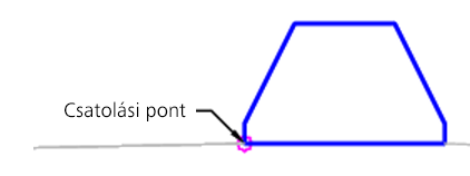

1. eset: 1. típus

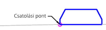

1. eset: 2. típus

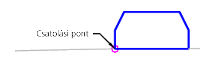

1. eset: 3. típus
Csatolás
A csatolási pont a szegély elülső élén található.
