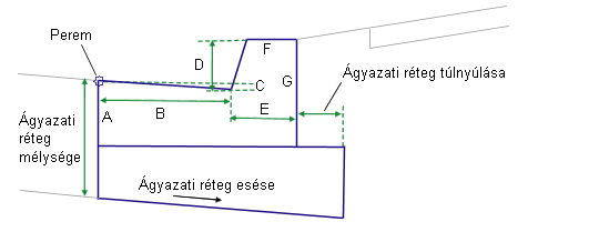

Viselkedés
A szegély és vízlevezető csatorna kapcsolódás az A méret - F méret beviteli paraméterek alapján kerül beillesztésre. Minden méretnek pozitívnak kell lennie, és nem lehet nulla. Ha nem nulla ágyazati mélység van megadva, akkor az ágyazati réteg a szegély hátánál kerül beillesztésre, és az Ágyazati réteg túlnyúlási szélességével folytatódik. Az ágyazati réteg az ábrán látható módon lezárja a szegély hátának alját.
Az alkotóelem elkészíti az egyszerű szegély és vízlevezető csatorna alakját, akár (a) a vízlevezető csatorna belső élén (vagy szélén) vagy (b) a szegély hátulján levő csatolási ponttal. A szegély lapja kis méretű, állandó szélességet kap, hogy ne függőleges legyen.
