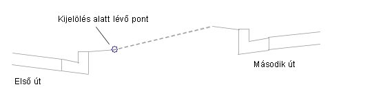

Az alábbi példában két útpálya látható független hossz-szelvényekkel. Az első útpálya kapcsolódásainak létrehozása után a rendszer megjelöli a jobb külső élen lévő pontot. Később, a második útpálya kapcsolódásainak létrehozása után beilleszthető egy kapcsolódás a bal külső élétől vissza a kijelölt pontig.

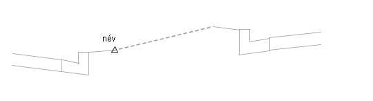

Elrendezési módban ez az alkotóelem egy háromszögjelet rajzol a kijelölt pont helyére, és megjeleníti a kijelölt pont nevét a pont feletti címkében.
