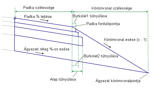

Viselkedés
A padka felülete a megadott szélességgel és %-os lejtéssel kerül beillesztésre a csatolási ponttól kifelé, az ágyazati kapcsolódás pedig a pályafelület alatt lévő Ágyazati mélységnél kezdődő csatolási pont eltolástól kerül beillesztésre.
A padka körömvonal kapcsolódás rögzített lejtéssel (Körömvonal rézsű tartása = Igaz) vagy rögzített szélességgel is beilleszthető (Körömvonal rézsű tartása = Hamis). Ha rögzített esést használ, akkor a körömvonal kapcsolódás a padka külső élétől addig terjed, amíg nem metszi az ágyazati kapcsolódást. Ellenkező esetben az ágyazati réteg a padka külső élén túlnyúlik, és a körömvonal kapcsolódás az ágyazati réteg végéhez kapcsolódik.
A Burkolat1, Burkolat2 és az Alapfelület kapcsolódásai a pályafelülettel párhuzamosan kerülnek beillesztésre a megadott mélységnél. Ha a réteg Meghosszabbítási értékei nem egyenlők nullával, akkor minden réteg meghosszabbodik a padka sarokpontján túl. Ha egy réteg túlnyúlik a körömvonal rézsűn, akkor a rézsű metszésénél véget ér. Minden rétegnek legalább olyan szélesnek kell lennie, mint a felette található réteg.
Művelet tervezési módban
Elrendezési módban ez az alkotóelem megjeleníti egy normál tetős út padkájának kapcsolódásait. Ha numerikus lejtési értékek vannak megadva a Padka % lejtés és az Alap % lejtés esetében, akkor a kapcsolódások a megadott lejtési értékekkel jelennek meg. Ellenkező esetben a -6 %-os alapértelmezett esés használatos.

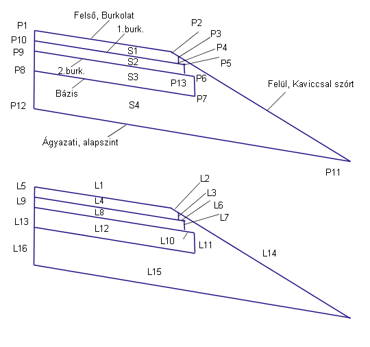

Pont-, kapcsolódás- és alakkódok
A következő táblázat azoknak az ilyen típusú alkotóelemeknek tartalmazza a pont-, kapcsolódás- és alakkódjait, amelyekhez van kód hozzárendelve. A táblázatban nem szerepelnek azok az alkotóelemek, amelyekhez nincsenek pont-, kapcsolódás- és alakkódok hozzárendelve.
Típus
Kód
Leírás
P2
BPSZ
A burkolt padka széle, pályafelület
P4
BPSz_1.burk.
A burkolt padka széle az 1. burkolaton
P13
BPSz_2.burk.
A burkolt padka széle a 2. burkolaton
P7
BPSz Alap
A burkolt padka széle az alapon
P11
Körömvonal_Ágyazat
Ágyazati körömvonalpont
L1, L2
Top, Pave
Burkolt pályafelület
L4
Pave1
L8
Pave2
L12
Bázis
L15
Ágyazati réteg
Alapszint
L14
Felül, Kaviccsal szórt
Burkolatlan pályafelület
Egyéb kapcsolódások
Ahogy az alábbiakban látható
S1
Pave1
S2
Pave2
S3
Bázis
S4
Ágyazati réteg
Kódolási ábra
