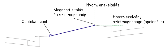

Viselkedés
A program hozzáad egy kapcsolódást a csatolási ponttól a megadott eltolásig és magasságig.
Működés tervezési módban
Elrendezési módban ez az alkotóelem egy vízszintes kapcsolódást jelenít meg, melynek során a megadott Eltolási paramétereket használja szélességként.
Pont-, kapcsolódás- és alakkódok
Nincsenek.
Kódolási ábra
